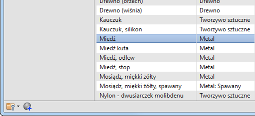

  2. Na pasku narzędzi szybkiego dostępu kliknij przycisk Przeglądarka wyglądów:
  3. Na pasku narzędzi przeglądarki, u dołu, kliknij opcje Zarządzaj > Utwórz nową bibliotekę
  4. Określ położenie folderu i nazwę dla biblioteki niestandardowej, a następnie kliknij przycisk Zapisz.

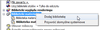

  2. Kliknij prawym przyciskiem myszy węzeł Biblioteki materiałów, a następnie kliknij polecenie Dodaj bibliotekę.
  3. Przejdź do biblioteki użytkownika, którą chcesz dodać do projektu, i wybierz ją. Kliknij przycisk OK.

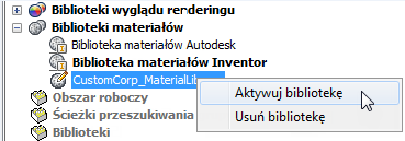

  4. Aby ustawić dodaną bibliotekę jako aktywną, pierwszą przeszukiwaną lub z odwołaniem, kliknij prawym przyciskiem myszy węzeł biblioteki, a następnie kliknij polecenie Aktywna biblioteka.

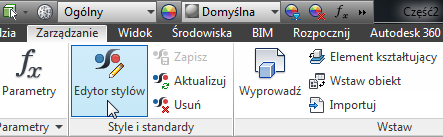

  3. Na karcie Zarządzanie w panelu Style i standardy kliknij opcję Edytor stylów.

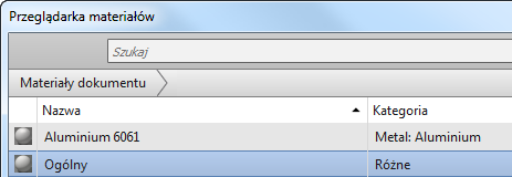

  8. Otwórz Przeglądarkę materiałów, a wtedy materiał pojawi się w Materiałach dokumentu. Nie ma go jeszcze w bibliotece, więc nie można go użyć z innymi komponentami.

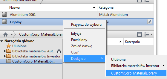

  9. Przeciągnij zaimportowany wygląd do biblioteki niestandardowej. Możesz też kliknąć wygląd prawym przyciskiem myszy i w polu Dodaj do listy wybrać bibliotekę, w której będzie on przechowywany.
