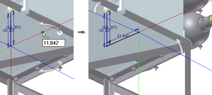

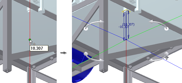

Zauważ, że zielone i niebieskie wektory nie znajdują się pod odpowiednimi kątami względem wektorów czerwonych. Względem czerwonych wektorów kąt wynosi 88 lub 92 stopnie w zależności od sposobu wykonania pomiaru. Ten kąt zależy od niestandardowego łącznika określonego w stylu drenażu samoistnego.
