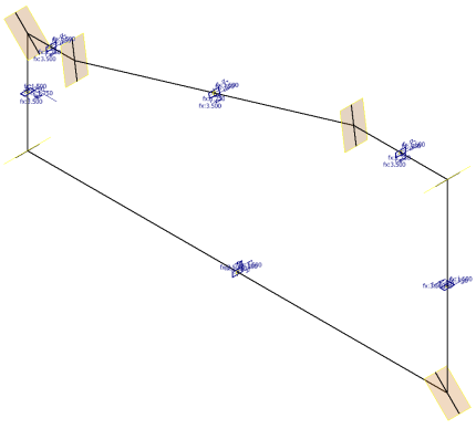

Zespół szablonu iCopy zawiera geometrię szkieletową służącą do tworzenia definicji iCopy. Należy utworzyć zespół, wstawić komponent Skeleton-frame.ipt, a następnie go związać.
  1. Rozpocznij tworzenie nowego zespołu w oparciu o szablon Standard(mm).iam.
  2. Użyj polecenia Wstaw komponent, by wstawić jedno wystąpienie obiektu Skeleton-frame.ipt znajdującego się w folderze \Tutorial Files\iCopy.
  3. W przeglądarce modeli kliknij prawym przyciskiem myszy Skeleton-frame:1 i wybierz opcję Adaptacyjny.
  4. Zapisz zespół pod nazwą Frame.iam w katalogu \Tutorial Files\iCopy .
