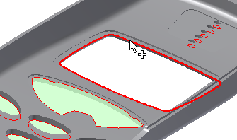

Obróć model i wybierz pętlę wewnętrzną, aby zaślepić duży otwór, jak przedstawiono na ilustracji poniżej.
Kliknij przycisk OK, aby wygenerować wszystkie powierzchnie zaślepienia. Kliknij Ekran główny. Zostanie wyświetlony model, jak przedstawiono na ilustracji poniżej.
