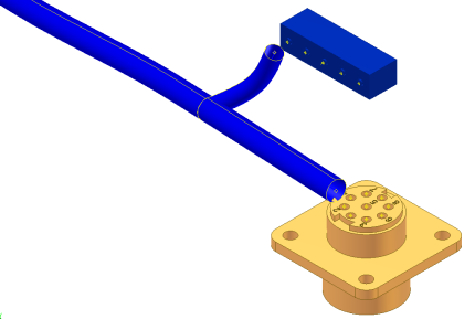

Rozgałęzienia segmentów są tworzone poprzez rozpoczęcie lub zakończenie nowego segmentu na istniejącym segmencie. Po zakończeniu pojawiają się trzy segmenty o wspólnym punkcie końcowym. Segment pierwotny zostaje podzielony na dwa osobne segmenty. Żadne wiązanie styczności nie zostaje utworzone pomiędzy rozgałęzieniem a dwoma oryginalnymi segmentami.
Przy trasowaniu przewodów i kabli każdy z trzech segmentów zachowuje się jak oddzielna całość i mogą przyjąć one inne średnice.
