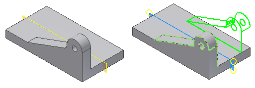

- Utworzyć wyciągnięcie proste dla całej szerokości części, a następnie wyciąć środkową część.
- Utworzyć wyciągnięcie proste do określonej głębokości, a następnie odbić je:
W tym ćwiczeniu szczegółowo omówiona zostanie druga technika.

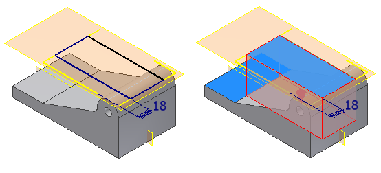

-   Użyj polecenia Bezpośrednia manipulacja, by rozpocząć nowy szkic po stronie części. Kliknij powierzchnię wskazaną poniżej. Gdy pojawi się minipasek narzędzi, kliknij trzeci przycisk od prawej o nazwie Utwórz szkic. Użyj polecenia Bezpośrednia manipulacja, by rozpocząć nowy szkic po stronie części. Kliknij powierzchnię wskazaną poniżej. Gdy pojawi się minipasek narzędzi, kliknij trzeci przycisk od prawej o nazwie Utwórz szkic.

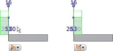

- Utwórz i określ wymiary geometrii profilu szkicu w sposób pokazany poniżej. Nie trzeba rysować dolnej linii poziomej, jeżeli połączy się punkty końcowe linii z odwzorowaną geometrią. Podczas wymiarowania profilu należy pamiętać, że wymiar 53 mm to odległość od dolnej rzutowanej krawędzi, jak pokazano na ilustracji.
-   Zakończ szkic. Zakończ szkic.
-   Wyciągnij profil o 18 mm. Użyj przycisku Kierunek 2 na minipasku narzędzi, aby wyciągnąć profil do wnętrza części. Wyciągnij profil o 18 mm. Użyj przycisku Kierunek 2 na minipasku narzędzi, aby wyciągnąć profil do wnętrza części.Wskazówka:  Domyślnie wyciąganie z łączeniem odbywa się na zewnątrz materiału. Domyślnie wyciąganie z cięciem odbywa się w stronę materiału. Przed wyciągnięciem profilu dobrze jest włączyć widok 3D, aby zobaczyć kierunek. W przypadku wyciągnięcia profilu w złą stronę użyj polecenia Edycja elementu i odwróć kierunek.
