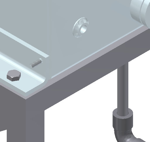

Załóżmy, że trasa musi zaczynać się u wyjścia znajdującego się na ścianie zbiornika, a nie na jego dnie.
Ponieważ oś wyjścia jest pozioma, pierwszy segment trasy drenażu samoistnego utworzony bezpośrednio z wyjścia nie będzie pochyły. Takie ustawienie zaprzeczy logice biegu drenażu samoistnego i trasa zostanie wyświetlona w przeglądarce jako Uszkodzona. Najpierw należy dodać złącze, które będzie stanowić przejście z poziomego wyjścia do pochyłej trasy. Przykładowo jeśli kąt nachylenia trasy wynosi 3 stopnie, najpierw należy umieścić niestandardowe złącze zagięte pod kątem 177 stopni, tak jak pokazano na rysunku.
