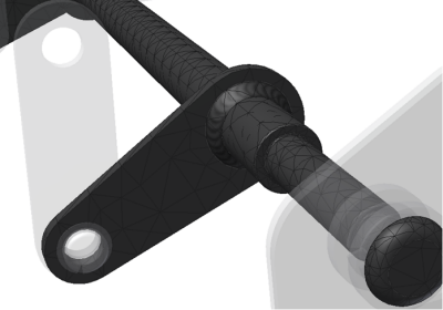

Można zaakceptować domyślne ustawienia siatki i od razu przejść do symulacji. W pewnych sytuacjach dla niektórych obszarów wymagana jest siatka o większej gęstości. Można dostosować ustawienia siatki lub użyć funkcji lokalnej kontroli siatki.
Aby zobaczyć ustawienia siatki, kliknij polecenie Ustawienia siatki na panelu Przygotuj. Określ ustawienia siatki wymagane do symulacji.
Po określeniu ustawień siatki kliknij polecenie Widok siatki, aby ją utworzyć. Siatka tworzona jest jako nakładka na geometrię modelu.
Aby lokalnie sterować siatką, kliknij polecenie Lokalne sterowanie siatką na panelu Przygotowanie. Następnie wybierz powierzchnię, aby odebrać siatkę i określ ustawienia siatki dla kontroli lokalnej.
