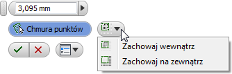

  5. Na ekranie obszaru rysunku jest także wyświetlany minipasek narzędzi Chmura punktów. Zamiast w manipulatorze odległości można wprowadzić żądaną wartość Z bezpośrednio w polu wprowadzania wartości na minipasku narzędzi.
  6. Następnie określ, czy chcesz użyć opcji przycinania Zachowaj wewnątrz lub Zachowaj poza. Obie opcje są dostępne w menu rozwijanym opcji Chmura punktów.
  7. Domyślnie opcja Zachowaj wewnątrz zachowuje części przycięte wewnątrz ramki ograniczającej i usuwa resztę chmury punktów na zewnątrz ramki.
  8. Opcja Zachowaj poza usuwa przyciętą część i zachowuje resztę chmury punktów na zewnątrz ramki ograniczającej.
