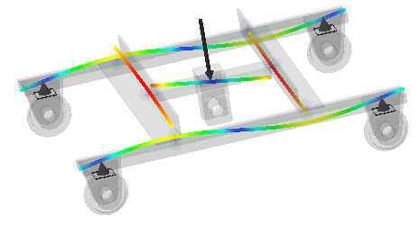

Przeprowadź badania częstotliwości strukturalnej (w analizie modalnej), aby znaleźć kształty rozchodzenia się fal i częstotliwości drgań własnych.

Ćwiczenie wykorzystuje zespół programu Inventor z ramami i omawia proces tworzenia, rozwiązywania i wyświetlania wyników. Poszczególne kształty trybów oraz odpowiednie wartości częstotliwości są ilustrowane za pomocą wykresów 3D.
