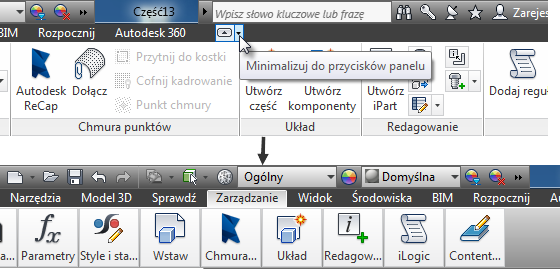

  1. Kliknij jednokrotnie przycisk Minimalizuj. Panele zostaną zmniejszone do przycisków panelu.
  2. Zatrzymaj kursor na panelu, aby wyświetlić polecenia tego panelu.

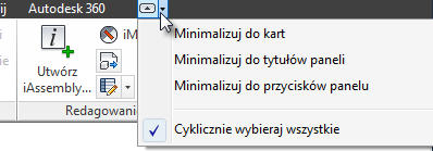

  3. Ponownie kliknij przycisk Minimalizuj, aby zmniejszyć do tytułów kart i paneli.

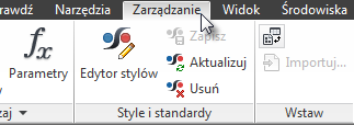

  4. Ponownie kliknij przycisk Minimalizuj, aby zmniejszyć do kart.
  5. Kliknij kartę, aby ją wyświetlić.
  6. Ponownie kliknij przycisk Minimalizuj, aby przywrócić pełną wstążkę.
Zamiast zmieniać stany wstążki, wybierz stan z menu rozwijanego.

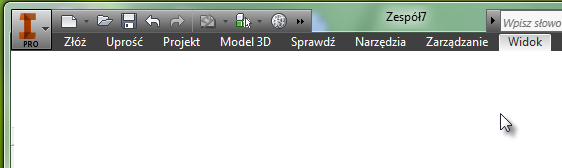

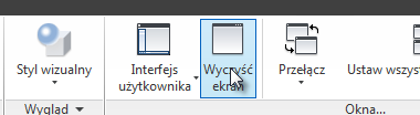

Można również użyć polecenia Wyczyść ekran w celu natychmiastowego zmaksymalizowania przestrzeni modelu.
  1. Na karcie Widok kliknij opcję Wyczyść ekran.
Polecenie to ukrywa przeglądarkę i maksymalizuje obszar graficzny do okna aplikacji. Panele karty są minimalizowane, jeśli wcześniej były zmaksymalizowane. Polecenie to również maksymalizuje okno programu Autodesk Inventor.

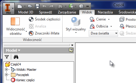

Można także użyć skrótu klawiaturowego Ctrl 0 (zero), aby przełączyć z opcji Wyczyść ekran. Przeglądarka i karty są również przywracane do stanu, w którym były poprzednio.
Kliknij przycisk Minimalizuj, aby przywrócić pełne wyświetlanie kart.
