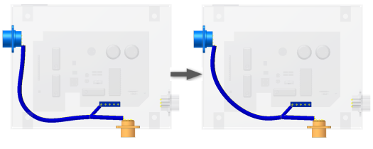

Aby usunąć punkt konstrukcyjny z segmentu wiązki, aktywuj zespół wiązki przewodów. Aby usunąć punkt, kliknij dwukrotnie prawym przyciskiem myszy i wybierz Usuń z menu kontekstowego. Punkt zostaje usunięty, a segment przeliczony. Wszystkie złącza lub części wirtualne dołączone do usuniętego punktu segmentu zostaną również usunięte.
Jeśli punkt stanowi wspólny punkt końcowy dwóch segmentów, dwa segmenty zostają połączone w jeden. Jeśli punkt stanowi wspólny punkt końcowy trzech lub więcej segmentów (rozgałęzień), nie następuje łączenie. Zamiast tego, każdy segment ma na końcu niepowtarzalny punkt konstrukcyjny, którym można niezależnie manipulować.
