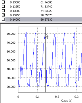

    Następnie określ przedziały czasowe do analizy:
  1. Kliknij polecenie Odznacz wszystko na pasku narzędzi Graphera wyjściowego.
  2. Rozwiń foldery Połączenia standardowe, Obrót:5 oraz Siła. Kliknij opcję Siła.
  3. Rozwiń foldery Połączenia siłowe, Sprężyna/Amortyzator/Dźwignia i Siła. Kliknij opcję Siła.
  4. W obszarze wykresu kliknij dwukrotnie wysoką wartość Siła (Obrót), która ma być analizowana. W obszarze przedziałów czasowych znajdującym się ponad wykresem zaznacz odpowiedni przedział.
  5. Używając tej samej metody, wybierz niską wartość Siła (Obrót). Zaznacz jej przedział czasowy.
  6. Zamknij grapher wyjściowy.
