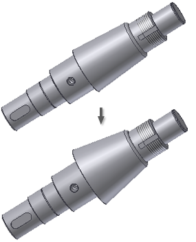

Możesz edytować wstawiony wał.
- W przeglądarce lub w oknie graficznym wybierz wał, a następnie kliknij prawym przyciskiem myszy i wybierz polecenie  Edytuj za pomocą aplikacji Design Accelerator. Edytuj za pomocą aplikacji Design Accelerator.
- Upewnij się, że wybrana jest karta Projekt, a następnie wybierz przekrój stożka zgodnie z widocznym rysunkiem.
- W obszarze Podgląd 2D dwukrotnie kliknij wybrany przekrój stożka, aby wyświetlić okno dialogowe Stożek.
- Zmień wartość opcji Pierwsza średnica na 100 mm i Długość przekroju na 90 mm. Kliknij przycisk OK, aby zamknąć okno dialogowe Stożek.
- W oknie dialogowym Kreator wałów kliknij przycisk OK. Edycja została zastosowana do wału.
