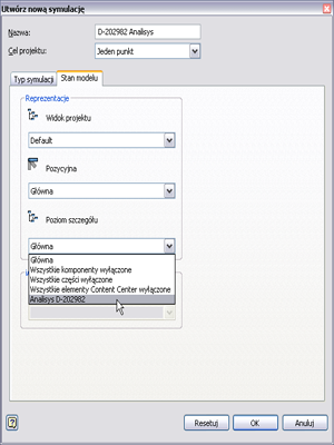

  3. Na wstążce kliknij panel Zarządzanie Utwórz symulację .
    W tym samym dokumencie można przeprowadzać wiele symulacji. Przy każdej symulacji można używać innych materiałów, wiązań i obciążeń.
  4. Określ właściwości symulacji. Określ nazwę, typ symulacji oraz na karcie Stan modelu określ model przedstawienia zastosowany w symulacji.
  5. Kliknij przycisk OK. Dzięki nowej symulacji w przeglądarce pojawią się węzły dotyczące analizy.
