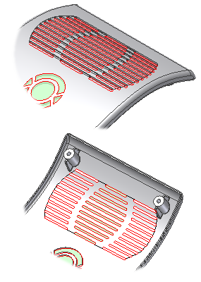

- Na wstążce kliknij kartę Stempel/matryca panel Projektowanie podziału panel Projektowanie podziału Utwórz powierzchnię zamknięcia Utwórz powierzchnię zamknięcia . .
- W oknie dialogowym Utwórz powierzchnię zamykającą wybierz Autowykrywanie  , aby automatycznie utworzyć wewnętrzne zaślepienia. System wykryje maksymalną możliwą liczbę wewnętrznych zaślepień i wyświetli ich nazwy w oknie dialogowym Tworzenie powierzchni zamykającej. Zaślepienia zostaną zaznaczone na modelu w kolorze zielonym. Obróć model. Zwróć uwagę, że środkowa część kratki zawiera odpowiednie zaślepienia, lecz dwa obszary zewnętrzne ich nie zawierają, jak przedstawiono na ilustracji poniżej. , aby automatycznie utworzyć wewnętrzne zaślepienia. System wykryje maksymalną możliwą liczbę wewnętrznych zaślepień i wyświetli ich nazwy w oknie dialogowym Tworzenie powierzchni zamykającej. Zaślepienia zostaną zaznaczone na modelu w kolorze zielonym. Obróć model. Zwróć uwagę, że środkowa część kratki zawiera odpowiednie zaślepienia, lecz dwa obszary zewnętrzne ich nie zawierają, jak przedstawiono na ilustracji poniżej.Uwaga: Brakujące zaślepienia powierzchni można utworzyć przez usunięcie nieprawidłowych zaślepień kratki, a następnie użycie opcji Kliknij, aby dodać w celu ręcznego wybrania krawędzi. W następnej części omówiony zostanie powrót do modelu części i edycja, która pozwoli na automatyczne zaślepienie otworów kratki.

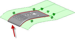

- Na wstążce kliknij kartę Stempel/matryca panel Projektowanie podziału panel Projektowanie podziału Utwórz powierzchnię podziału Utwórz powierzchnię podziału . .
- W oknie dialogowym Utwórz powierzchnię rozdzielającą wybierz Autowykrywanie  , aby automatycznie utworzyć powierzchnie rozdzielające. , aby automatycznie utworzyć powierzchnie rozdzielające.
- Na podglądzie widać, że powierzchnia rozdzielająca nie jest gotowa. Sprawdź podgląd i zwróć uwagę na zmianę zaokrąglenia.
Uwaga: Brakującą powierzchnię można utworzyć ręcznie przez wybranie krawędzi. Podgląd rozdzielenia wskazuje jednak na to, że niewielka zmiana projektu zapewnia lepsze wyniki podziału. W następnej części omówiony zostanie powrót do modelu części i dokonanie edycji w celu zapewnienia lepszych wyników podziału oraz automatycznego wygenerowania powierzchni rozdzielającej.
