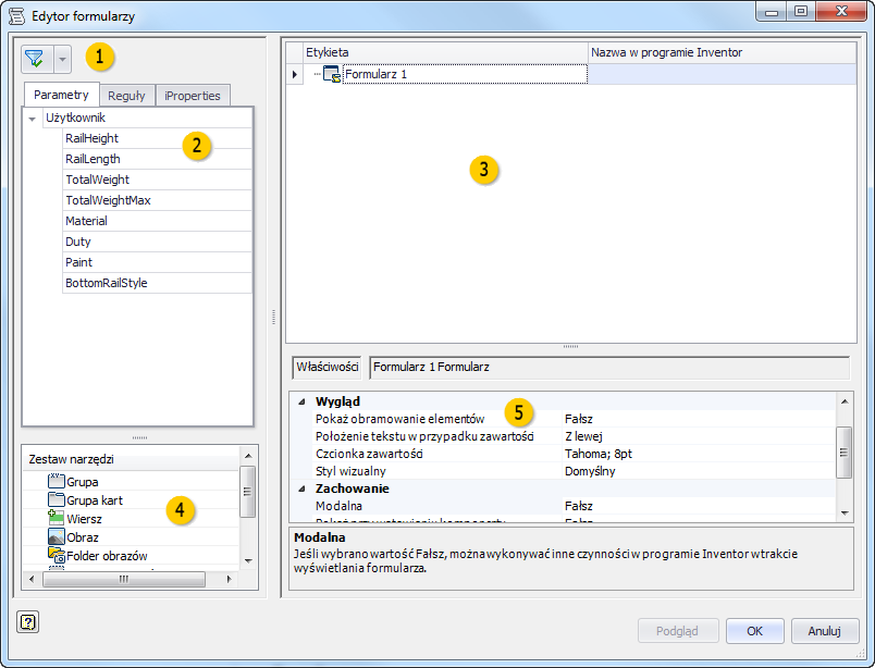

FiltrPrzefiltruj listy na kartach Parametry, Reguły i iProperties pod kątem:
KartyPrzeciągnij i upuść elementy z kart do drzewa projektu formularza, aby dodać elementy sterujące do interfejsu użytkownika. Na kartach są wyświetlane tylko istniejące parametry i zasady.
Drzewo projektu formularzaZaprojektuj interfejs użytkownika w obszarze drzewa projektu formularza.
Zestaw narzędzi Przeciągnij i upuść element do drzewa projektu formularza.

Właściwości Definiuje właściwości wyróżnionego elementu w drzewie projektu formularza. Właściwości będą się różnić w zależności od wybranego elementu.
