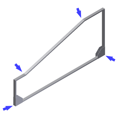

Zespół docelowy mieści wyniki iCopy i zawiera geometrię potrzebną do ustawienia wyników iCopy. Geometria zespołu docelowego powinna odpowiadać szablonowi iCopy. Dlatego dobrze jest wiedzieć, jakich danych wejściowych wymaga szablon iCopy. Na tym obrazie przedstawiono szablon iCopy i wyróżniono punkty, które są wykorzystywane przez geometrię zespołu docelowego.
Aby wstawić pojedynczy wynik iCopy, potrzebny jest punkt konstrukcyjny odpowiadający każdemu punktowi zdefiniowanemu w szablonie iCopy. Aby wstawić większą ilość wyników iCopy, potrzebny jest punkt konstrukcyjny dla każdego punktu w definicji iCopy. Potrzebna jest również prowadnica, by zdefiniować ścieżkę dla każdego z punktów konstrukcyjnych, płaszczyzna konstrukcyjna, by zdefiniować pozycję wyników iCopy, oraz ścieżka dla szyku.
