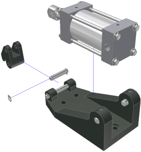

Rozbicia zespołów tworzone w programie Inventor Studio nie mogą być umieszczane jako widoki rysunków w plikach rysunków IDW lub DWG. Zamiast tego należy użyć prezentacji.
Na początku należy otworzyć domyślny zestaw danych zacisku cylindrycznego i utworzyć plik prezentacji z domyślnego szablonu (mm).
Cele
- Umieszczanie widoku.
- Ręczne rozbicie zespołu.
- Umieszczanie widoku rozbitego na arkuszu rysunkowym.
