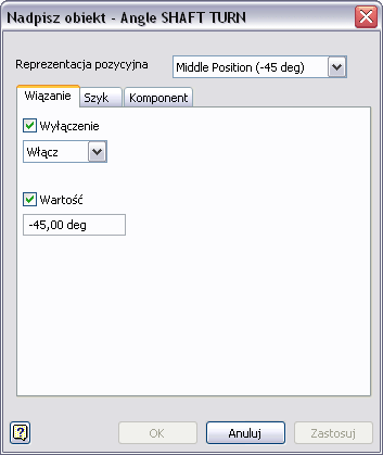

Definiowanie drugiej reprezentacji pozycyjnej
W dalszej części należy użyć tych samych procesów do zdefiniowania pozostałych dwóch reprezentacji.
  1. Kliknij dwukrotnie reprezentację Middle Position (-45 deg), aby uczynić ten element aktywnym.
  2. Prawym przyciskiem kliknij na wiązanie Angle SHAFT TURN (180.00 deg) i wybierz opcję Nadpisz.
  3. Wybierz opcję Wyłączenie.
  4. Upewnij się, że opcja Włącz jest dostępna w menu.
  5. Wybierz opcję Wartość.
  6. Ustaw wartość na -45 deg (stopni).
  7. Kliknij przycisk OK.
