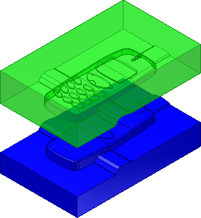

-  Wygeneruj stempel i matrycę . .
-  Kliknij Podgląd/Diagnoza. Zmień wartość opcji Rozdzielenie brył na 100. Podgląd zostanie zmieniony zgodnie z określoną wartością, jak przedstawiono na ilustracji poniżej.
-  Kliknij kartę Diagnostyka podziału. Nie wykryto żadnych ważnych problemów. Kliknij przycisk OK, aby zaakceptować.
-  Kliknij przycisk OK w oknie dialogowym Nazewnictwo plików, aby zatwierdzić ustawienia domyślne.
-  Bryły matrycy i stempla zostaną rozdzielone, jak przedstawiono na ilustracji poniżej.

-  Kliknij przycisk OK w oknie dialogowym Nazewnictwo plików, aby zatwierdzić ustawienia domyślne. Bryły matrycy i stempla zostaną rozdzielone, jak przedstawiono na ilustracji poniżej.
