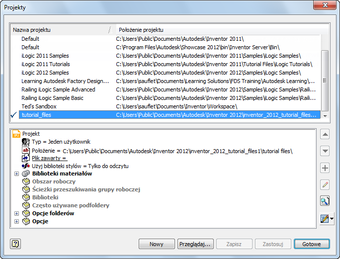

Podczas instalacji programu Autodesk Inventor automatycznie utworzony zostanie projekt Domyślny, projekt Przykłady iLogic oraz projekt tutorial_files.
Przetestuj prosty projekt:
 Zarządzanie
Zarządzanie Projekty.
Projekty. Zawartość pliku zostanie wyświetlona w dolnej części Edytora projektów.
