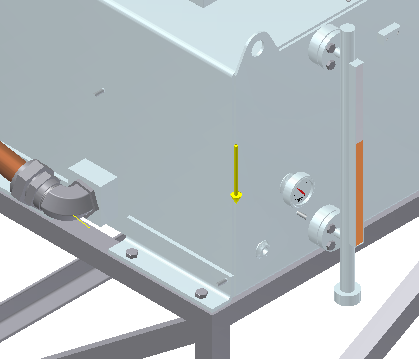

Następnie określony zostanie kierunek siły ciężkości. Polecenie Grawitacja znajduje się na głównym poziomie Przebiegi przewodów rurowych.
- Dwukrotnie kliknij węzeł Przebiegi przewodów rurowych.
- Na wstążce kliknij
kartę Przewody rurowe
panel Uruchom
Zdefiniuj siłę ciężkości

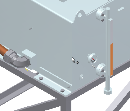

- Wybierz krawędź, aby ustawić wektor siły ciężkości.
- W oknie dialogowym Siła ciężkości kliknij pozycję Odwróć normalną
, jeśli jest to potrzebne, tak aby wektor był skierowany w dół.
- Kliknij przycisk OK.
