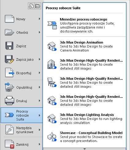

Procesy robocze są dostępne z głównego menu aplikacji:
Menu Procesy robocze (Inventor)
