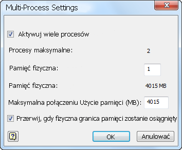

- Harmonogram zadań obsługuje wiele procesów, co skraca czas migracji. W menu ustawienia kliknij przycisk Wiele procesów..., aby otworzyć okno dialogowe Ustawienia dla wielu procesów; patrz rysunek 1.
Rysunek 1.

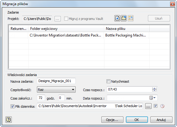

Procedura migracji: wykonaj następujące czynności, aby przenieść pliki za pomocą zdefiniowanej nazwy projektu.
- Uruchom Harmonogram zadań. Z menu Start przejdź do opcji Wszystkie programy > Autodesk > Autodesk Inventor <wersja> > Narzędzia > Harmonogram zadań).
- Zostanie wyświetlone okno Harmonogramu zadań. Wybierz opcję Migracja plików... z menu rozwijanego Utwórz zadanie, aby uzyskać dostęp do okna dialogowego Migracja plików. Kliknij przycisk narzędzia Dodaj projekt, umiejscowionego po prawej stronie, jak pokazano na rysunku 3.
Rysunek 3
- Każdy z definiowanych projektów jest wyświetlany w oknie dialogowym Ustawienia projektu. Dwukrotne kliknięcie nazwy projektu do migracji ustawia go jako bieżący. Można kliknąć przycisk [Przeglądaj...] znajdujący się w oknie dialogowym Ustawienia projektu, aby wybrać określony projekt. Po zakończeniu kliknij przycisk OK.
- W oknie dialogowym Migracja plików zostanie wyświetlony wybrany folder projektu i nazwa pliku projektu. Patrz rysunek 4.
Rysunek 4

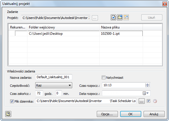

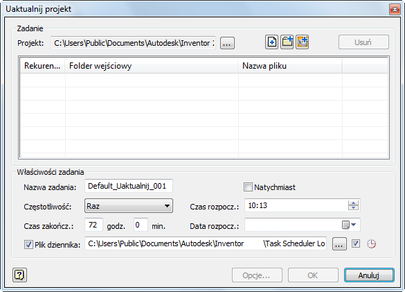

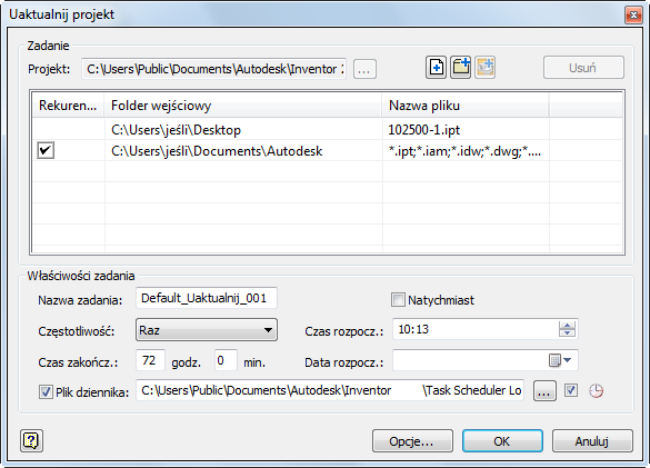

Migracja pojedynczych plików lub folderów
Jak wspomniano wcześniej, jeśli użytkownik nie chce dokonywać migracji plików programu Inventor oddzielnie dla każdego projektu, może wybrać określone pliki lub wszystkie pliki w katalogu łącznie z podfolderami. Te opcje są dostępne po kliknięciu przycisku odpowiedniego narzędzia znajdującego się w oknie dialogowym Migracja plików i są opisane w następujący sposób:
- Dodaj pliki: wybranie tego przycisku spowoduje wyświetlenie przeglądarki, w której można wybrać jeden lub więcej plików do migracji. Jest to przydatne do szybkiej migracji niewielkiej liczby plików, takich jak dostosowane szablony programu Inventor. Patrz rysunek 6.
Rysunek 6
- Dodaj folder: wybierz ten przycisk, jeśli pliki są przechowywane na jednym dysku w jednym folderze najwyższego poziomu (ewentualnie z podfolderami). Wszystkie pliki w katalogu zostaną poddane migracji we właściwej kolejności. Kolejność ta jest następująca: część, zespół, rysunek. Patrz rysunek 7.
Rysunek 7
