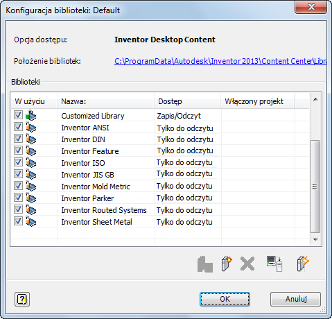

  1. W oknie dialogowym Projekt kliknij przycisk „Konfiguruj biblioteki Content Center”, aby otworzyć okno Konfiguracja biblioteki. Patrz rysunek 1.
    Rysunek 1.

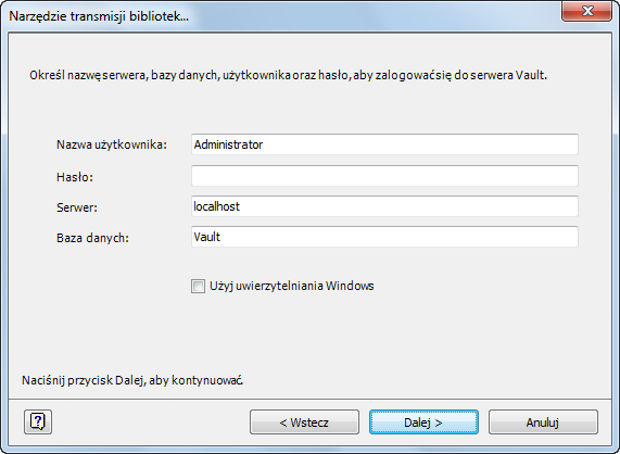

  3. Kliknij przycisk [Dalej], aby zalogować się na serwerze Vault. Patrz rysunek 3.
    Rysunek 3

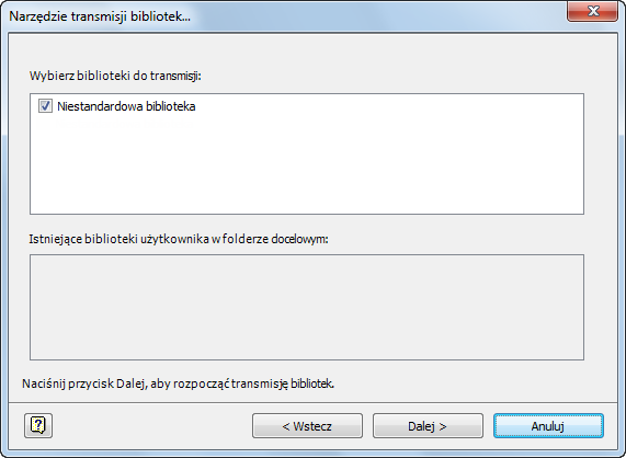

  4. Kliknij przycisk [Dalej], aby przejść do następnej strony i wybrać biblioteki do przeniesienia. Patrz rysunek 4.
    Rysunek 4.
