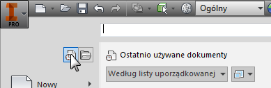

Wyświetla listę ostatnio używanych plików z ostatnio używanym plikiem na górze.
Niezależnie od niedawno otwieranych dokumentów, po zaznaczeniu ikony pineski znajdującej się po prawej stronie można zachować dany dokument na liście. Przypięty plik pozostanie na dole listy do momentu wyłączenia przycisku pineski.
Za pomocą menu rozwijanego Według listy uporządkowanej znajdującego się u góry listy Ostatnio używane dokumenty można sortować i grupować pliki według:

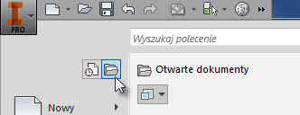

Wyświetla listę plików, które są aktualnie otwarte, z ostatnio otwartym plikiem na początku.
Aby uaktywnić plik, należy kliknąć go na liście.
