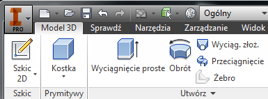

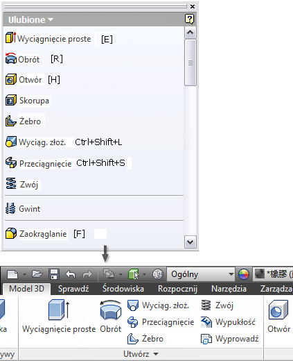

Najważniejszą cechą charakterystyczną nowego interfejsu jest umieszczenie poleceń na kartach. Wcześniej te polecenia znajdowały się na paskach paneli i paskach narzędzi.
Polecenia, które poprzednio znajdowały się na różnych wspólnych menu, są również umieszczone na kartach.

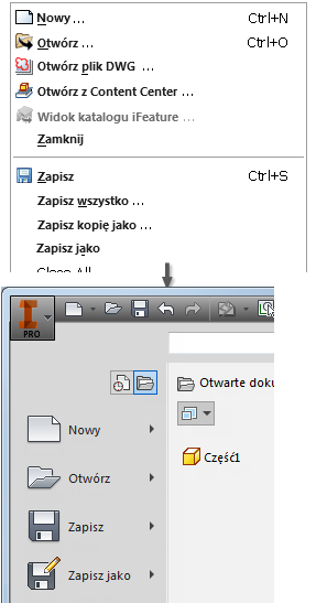

Polecenia, które poprzednio znajdowały się w menu Plik, są teraz umieszczone w menu Aplikacja.

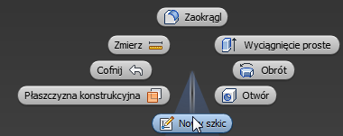

W programie Autodesk Inventor nadal używane są menu kontekstowe. Ponadto program Inventor przyjmuje menu znakowe, które zazwyczaj znajdują się powyżej menu kontekstowych. Często używane polecenia są w każdym środowisku wyświetlane na pasku menu znakowego. Aby uruchomić menu znakowe, kliknij prawym przyciskiem myszy w oknie graficznym.
Co więcej, obecny wygląd i działanie elementów i poleceń pozostają niezmienione: polecenie Wyciągnij to nadal Wyciągnij, polecenie Utwórz wiązanie pozostało poleceniem Utwórz wiązanie, a Widoki projektu jest nadal poleceniem Widoki projektu.
