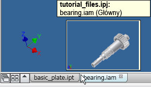

Wyświetlanie kart w przypadku otwartych dokumentów
Można kontrolować widoczność kart w dolnej części okna, które noszą nazwy otwartych dokumentów. Na wstążce na karcie Widok, w panelu Okna, na liście rozwijanej Interfejs użytkownika zaznacz lub usuń zaznaczenie pola wyboru dla kart dokumentu.
