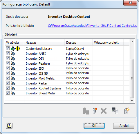

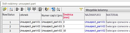

W kontekście pierwszego kroku omówimy dwa scenariusze używane w migracji niestandardowych materiałów biblioteki Content Center. W pierwszym scenariuszu przyjęto założenie, że rodzina Content Center zdefiniowana w pliku Desktop Content nosi nazwę Mylibrary.idcl. W bibliotece używany jest niestandardowy materiał o nazwie „Glowing red uranium” (Uran jarzący się na czerwono).
KROK 2: Uaktualnij bibliotekę Content Center
znajdujący się w prawym dolnym rogu — Wstaw część z biblioteki „Moja biblioteka”.
Możesz też zaznaczyć materiał w oknie dialogowym Edytor Content Center.
