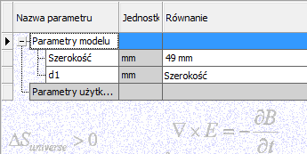

Zmiennym wartościom wymiarów można przypisać nazwy lub utworzyć własne parametry. Można również tworzyć formuły przy użyciu wyrażeń matematycznych. Jeżeli w czasie tworzenia wymiaru nie zostanie utworzone wyrażenie, aby dodać lub edytować wyrażenie, można użyć okna dialogowego parametrów.
- Na wstążce kliknij
kartę Zarządzanie
 panel Parametry panel Parametry Parametry
 w celu otwarcia okna dialogowego Parametry. Parametry
- Zauważ, że wymiar d0 znajdujący się wewnątrz kolumny Parametry modelu wyświetla się jako Szerokość. Parametr modelu również pokazuje, że wymiar d1 jest równy wartości Szerokości.
 Uwaga: Nazwy wartości zmiennych rozróżniają małe i duże litery, nie są w nich dozwolone żadne odstępy.
- Kliknij przycisk Gotowe, gdy zakończysz. Wskazówka: W obszarze równania lub w oknie dialogowym Edycja wymiaru można używać operatorów algebraicznych, aby utworzyć formułę matematyczną. Niekompletne lub nieaktualne równania wyświetlane są na czerwono.
