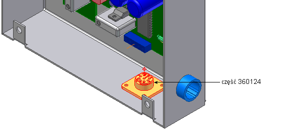

- W przeglądarce zatrzymaj wskaźnik na części o nazwie 360124. Powoduje to zaznaczenie części w oknie graficznym i umożliwia zobaczenie części przeznaczonej do edycji.
- Aby rozpocząć edycję części, w przeglądarce dwukrotnie kliknij nazwę części.

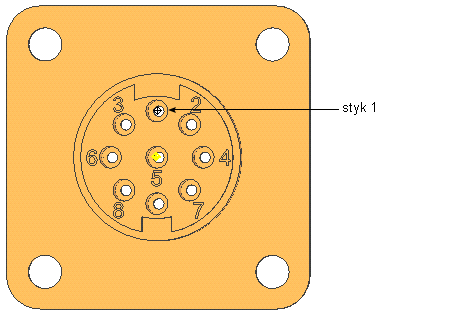

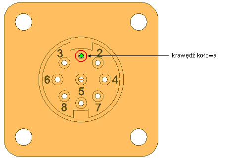

- Kliknij pokazaną krawędź kołową, aby wybrać punkt środkowy.
- W oknie dialogowym Nazwa sworznia użyj domyślnej nazwy: 1 i kliknij  . Dla sworznia 1 pojawia się punkt konstrukcyjny reprezentujący sworzeń. . Dla sworznia 1 pojawia się punkt konstrukcyjny reprezentujący sworzeń.
- Definiowanie sworznia otworu 2: - Wybierz krawędź kołową.

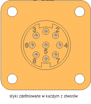

- Powtórz powyższe czynności, by zdefiniować sworznie na każdym z otworów opatrzonych etykietą oraz na otworze 9 znajdującym się pomiędzy otworami 7 i 8. Nazwij sworznie, tak aby odpowiadały swojej etykiecie z numerem. Wprowadź na przykład wartość 3 jako Nazwę sworznia otworu opisanego jako 3, itd.
- Aby zamknąć tryb wstawiania sworzni, kliknij prawym przyciskiem myszy i wybierz polecenie Gotowe.
