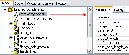

Aby przejrzeć inne zestawy parametrów, możesz kliknąć węzeł Parametry użytkownika w drzewie modelu, by wyświetlić wyłącznie parametry utworzone ręcznie.

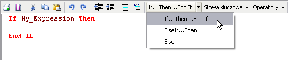

Reguły wpisuje się w polu tekstowym reguły znajdującym się na dolnym panelu w oknie dialogowym Edycja reguły. Możesz wprowadzać słowa kluczowe reguły, wpisując je bezpośrednio w polu tekstowym. Można też wybrać ogólne instrukcje z paska narzędzi ponad polem tekstowym, a następnie dokonać edycji tych instrukcji.
Jeśli nie zaznaczono inaczej, niniejsze ćwiczenie opisuje wprowadzanie instrukcji ręcznie.

Zauważ, że słowo kluczowe If otrzymuje pogrubienie i kolor czerwony. Kolor czerwony oznacza rozpoznany element języka (w tym wypadku słowo kluczowe).
Zauważ, że do poszczególnych elementów języka dotychczas zdefiniowanego wyrażenia automatycznie stosowane są różne kolory. Kodowanie kolorystyczne ułatwia odczyt reguł i pomaga szybko zrozumieć ich znaczenie oraz wyszukać nieprawidłowo wprowadzone informacje.

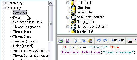

Otwór kołnierza może być aktywowany przy użyciu funkcji iLogic.

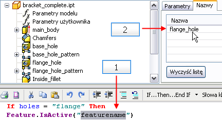

(1) Podświetl tekst ogólny. (2) Dwukrotnie kliknij nazwę, by zastąpić podświetlony tekst.
Funkcja Feature.IsActive określa stan aktywności (stan wyłączenia) elementu podanego w cudzysłowie wewnątrz nawiasu.
Przypisana wartość True oznacza, że otwór kołnierza jest aktywny (niewyłączony). W przypadku wybrania opcji flange dla parametru holes chcemy, aby tylko otwór kołnierza był aktywny. Musimy dodać polecenie wyłączające otwór podstawy.
