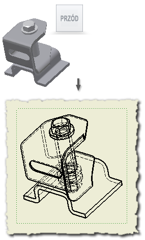

Można również ustawić dowolny punkt widzenia jako widok Przód.
Menu kontekstowe nie pojawia się w animacjach.
Funkcja ta powoduje zmianę orientacji wszystkich widoków prostokątnych i izometrycznych modelu, np. widok Tył musi być zawsze przeciwny do widoku Przód.
Zauważ, że widok nie musi być prostokątny. Można określić dowolny punkt widzenia jako widok Przód.

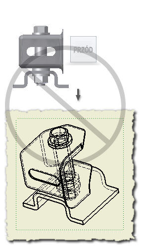

. Tak jak sugerowano na wstępie, widoki rysunkowe utworzone po ponownym zdefiniowaniu widoku modelu uwzględniają ponownie zdefiniowany widok modelu.
Z drugiej strony redefiniowanie modelu widoku nie jest wstecznie skojarzone. Widoki rysunków utworzone przed zmianą definicji widoku modelu nie są dostosowywane do zmienionej definicji.
