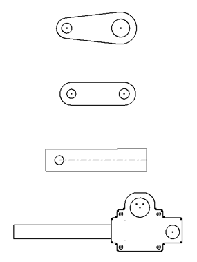

  1. Użyj narzędzi nawigacji, takich jak Wyświetl powierzchnię i Powiększ okno, aby ustawić geometrię szkicu w oknie grafiki w sposób pokazany poniżej.

  3. Wybierz w oknie najniższą geometrię i kliknij opcję Utwórz blok w panelu Układ na karcie Szkic.

  7. Można utworzyć kilka bloków szkiców bez zamykania okna dialogowego Utwórz blok. Kliknij przycisk Utwórz blok na karcie Szkic i wybierz widoczną geometrię. W polu Nazwa wprowadź tekst Pręt łączący i kliknij przycisk Zastosuj. Blok zostanie utworzony, a system będzie oczekiwał na wybranie geometrii dla następnego bloku, wyświetlając okno dialogowe.
  8. Wybierz przedstawioną geometrię i utwórz blok szkicu Płytka łącznika.
  9. Wybierz przedstawioną geometrię i utwórz blok szkicu Płytka przegubu.
