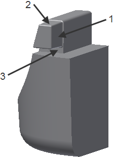

-  W oknie dialogowym Wstaw wiązanie upewnij się, że wybrano typ Zestawienie . .
-  Wybierz powierzchnię oznaczoną 1 na ilustracji poniżej jako odniesienie Pierwszy wybór . Ta powierzchnia znajduje się na komponencie części formowalnej. . Ta powierzchnia znajduje się na komponencie części formowalnej.
-  Wybierz powierzchnię oznaczoną 1 na ilustracji poniżej jako odniesienie Drugi wybór . Ta powierzchnia znajduje się na wstawionym komponencie korka. . Ta powierzchnia znajduje się na wstawionym komponencie korka.
-  Kliknij przycisk Zastosuj.
Uwaga: Aby przeciągnąć komponent z obecnie ograniczonej lokalizacji, można użyć polecenia
 w panelu Pozycja. Można wybrać powierzchnie odniesienia w łatwiejszy sposób.
-  Kontynuuj wstawianie wiązań, wykorzystując wiązania zestawienia: -  Zestaw powierzchnie oznaczone 2 na dwóch poprzednich ilustracjach.
-  Zestaw powierzchnie oznaczone 3 na dwóch poprzednich ilustracjach.

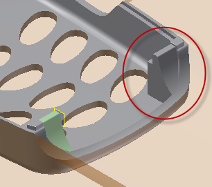

  Zostanie wyświetlony korek z pełną liczbą wiązań, jak przedstawiono na ilustracji poniżej.
