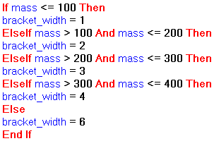

Można tak zmienić istniejącą regułę, by uwzględniała te przedziały.
- Otwórz przeglądarkę reguł i dwukrotnie kliknij pozycję Width_Rule, aby otworzyć tę regułę w oknie dialogowym Edycja reguły.
- Zmodyfikuj regułę tak, jak to pokazano.
 Kopia bloku koduIf mass <= 100 Then
bracket_width = 1
ElseIf mass > 100 And mass <= 200 Then
bracket_width = 2
ElseIf mass > 200 And mass <= 300 Then
bracket_width = 3
ElseIf mass > 300 And mass <= 400 Then
bracket_width = 4
Else
bracket_width = 6
End If
Dzięki tym zmianom reguła wyszukuje przedział wartości w instrukcji If lub Else If.

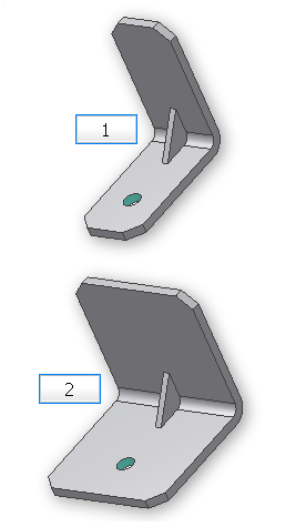

- W oknie dialogowym Parametry wprowadź wartość parametru mass równą 75. Szerokość wspornika zostaje ustawiona na 1 cal.
- Zmień wartość mass na 150. Szerokość wspornika wynosi teraz 2 cale.  (1) mass = 75, width = 1 cal (2) mass = 150, width = 2 cale
- Wypróbuj również inne wartości. Zmiana wartości mass na 250 powoduje zmianę szerokości (parametr width) na 3 cale. Gdy mass wynosi 350, szerokość wspornika wynosi 4 cale. Wprowadzenie wartości mass większej niż 400 daje szerokość wspornika wynoszącą 6 cali. Sprawdź poprawność reguły, ustawiając mass na 1500.
