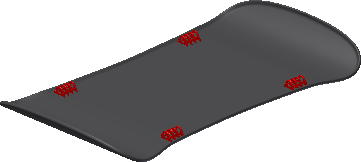

- W przeglądarce kliknij prawym przyciskiem myszy złożone bryły naprawcze z błędami i wybierz opcję Usuń. Uwaga: W rzeczywistym projekcie można zaznaczyć bryłę i wybrać opcję Wyłącz elementy, jeśli pierwotne kształty nie mają być usuwane.
- Rozwiń folder Korpusy bryłowe i włącz widoczność blatu stołu.
- Zorientuj widok w kierunku dołu widoku izometrycznego, aby odpowiadał poniższej ilustracji.
 Kliknij polecenie Utwórz kombinację. Kliknij polecenie Utwórz kombinację.

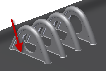

- Wybierz blat stołu jako Podstawę.
- Wybierz płytki w szyku i odbite jako Narzędzie.
- Kliknij przycisk OK. Bryły zostaną połączone w jeden korpus bryłowy.
- W celu ukończenia projektu dodaj promień zaokrąglenia 0.05 na przecięciu każdej płytki mocującej i korpusu stołu.
- W folderze Korpusy bryłowe włącz widoczność nóżki.
