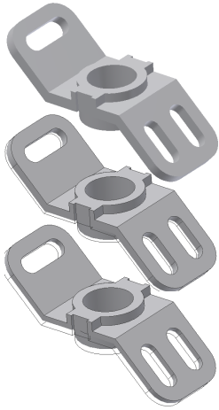

Druga symulacja to analiza parametryczna tego samego modelu. Analizy parametryczne różnicują parametry modelu, aby uaktualnić geometrię i ocenić różne konfiguracje danej konstrukcji. Celem przeprowadzania tej statycznej analizy strukturalnej jest zminimalizowanie wagi modelu.
