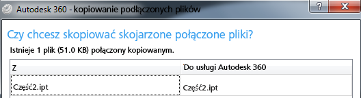

Użytkownik może otwierać i zapisywać pliki w usłudze Autodesk 360, korzystając z okien dialogowych Plik znajdujących się na górze panelu zawierającego lokalizacje. Dostępne okna dialogowe to: Zapisz jako, Zapisz kopię jako, Otwórz, Wstaw komponent i Utwórz komponent. Usługa Autodesk 360 jest dostępna z poziomu wszystkich okien dialogowych dotyczących plików, które zawierają panel informujący o lokalizacji.
Podczas zapisywania pliku w usłudze Autodesk 360 bieżący plik i wszystkie pliki zależne zostaną dodane.
Podczas każdorazowego zapisywania pliku w usłudze Autodesk 360 zapewnia ona, że dokumenty zapisane lokalnie na dysku Autodesk 360 są zsynchronizowane z dokumentami przechowywanymi w chmurze.
Dokumenty można przeciągnąć i upuścić do dysku Autodesk 360 z poziomu programu Eksplorator Windows. Pliki dodane do dysku Autodesk 360 z programu Eksplorator Windows będą automatycznie wysyłane na konto Autodesk 360 i synchronizowane z nim. Podczas procesu zostaną przesłane wszystkie pliki, do których istnieją odniesienia.
