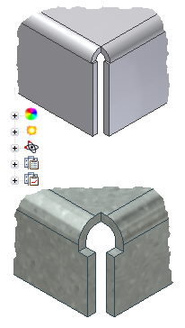

W tym ćwiczeniu nauczysz się, jak przechwycić i manipulować następującymi właściwościami konstrukcji blachowej za pomocą stylów konstrukcji blachowej:
- Uzupełnianie definicji materiału
- Kształt i rozmiar podcięcia pod gięcie
- Wartość promienia gięcia
- Typ przejścia zagięcia
- Typ i rozmiar podcięcia narożnika z dwoma zagięciami
- Typ i rozmiar podcięcia narożnika z trzema zagięciami
Różne typy stylów lub kategorie stylów umożliwiają kontrolę charakterystyk konstrukcji blachowych. Typy stylu, rozpatrywane jako całość, tworzą styl złożony, który określa cechy części konstrukcji blachowej. Można zastosować styl lokalnie do aktywnej części lub zapisać nowy styl i edycję stylu do Biblioteki stylów jako style współdzielone.
