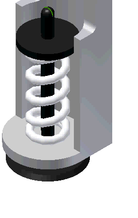

Wstawianie sprężyny
Przed wstawieniem sprężyny należy dostosować mechanizm.
  1. Jeśli nie zrobiono tego wcześniej, powróć do Trybu konstrukcyjnego. W Odtwarzaczu symulacji kliknij opcję Tryb konstrukcji.
  2. W przeglądarce kliknij prawym przyciskiem myszy połączenie pryzmatyczne, a następnie wybierz Właściwości.
  3. Wybierz kartę stopień swobody 1 (T).
  4. W polu Pozycja wprowadź wartość 8 mm, a następnie naciśnij klawisz Tab, aby uaktualnić zespół.
    Zawór zostanie przesunięty w taki sposób, aby dwa początki ramek odniesienia były oddzielone o 8 mm.
  5. Kliknij przycisk OK.
  6. Na wstążce kliknij kartę Symulacja dynamiczna panel PołączenieWstaw połączenie.
  7. Wybierz pozycję Sprężyna/Amortyzator/Dźwignia z menu rozwijanego (połączenie znajduje się na dole menu).
  8. W przypadku połączenia należy wybrać dwa obiekty. Wybierz krawędź kołową na wsporniku.
  9. Wybierz krawędź kołową na zaworze.
  10. Kliknij przycisk OK.
