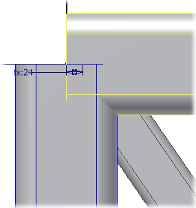

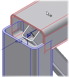

  2. Wybierz pierwszą i drugą rurkę, jak pokazano na ilustracji.
  3. Ustaw orientację widoku modelu zgodnie z poniższą ilustracją, aby zobaczyć, w jaki sposób opcje narożnika wpływają na połączenie narożnikowe.
    Uwaga: Widoczność rury w tle jest wyłączana w celu osiągnięcia przejrzystości.
