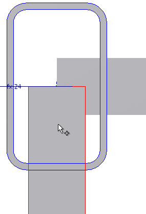

  2. Na wstążce kliknij kartę Projekt panel Rama Utnij do ramy .

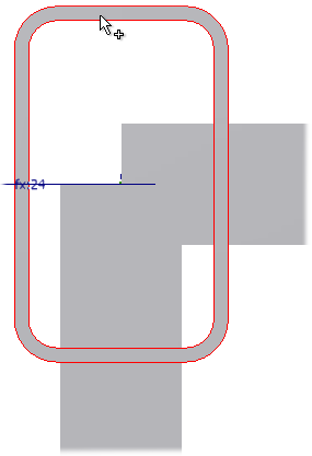

  3. Najpierw wybierz komponent skracający, czyli rurę.
  4. Wybierz komponent do skrócenia, czyli ceownik C.
  5. Kliknij przycisk Zastosuj.

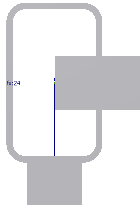

  6. Użyj tej samej metody do ucięcia innego ceownika C.
    Możesz powtórzyć te czynności, aby uciąć ceownik C w trzech innych miejscach, ale nie jest to wymagane w tym ćwiczeniu.
  7. Zamknij okno dialogowe Utnij do ramy, gdy zakończysz.
