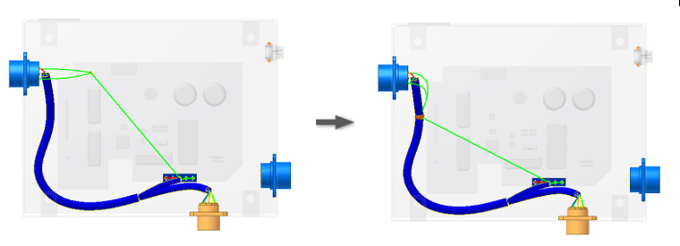

Po wizualizacji złącza na przewodach można ponownie zdefiniować złącze do nowego położenia. Można ponownie zdefiniować złącze na przewodzie:
- W inny przewód
- W segment
- W innym położeniu włącznie z innym położeniem wzdłuż tego samego przewodu
Nie można ponownie zdefiniować położenia złącza poza przewód, gdyż przewody połączone ze złączem przesuwają się wraz z nim. Można jedynie usunąć złącze.
Można też ponownie zdefiniować złącze na segmencie:
- Do położenia poza segmentem
- W inny segment
- W innym położeniu tego samego segmentu
Jeśli nowe położenie znajduje się na innym przewodzie lub segmencie, to:
- Nowy przewód lub segment zostaje podzielony, a każdy obiekt otrzymuje niepowtarzalną nazwę. Na przykład Segment1 staje się Segmentem1 i Segmentem1_1.
- Jeśli początkowe położenie było na segmencie, istniejący segment jest naprawiony, a wszelkie przewody dołączone do złącza są nietrasowane.
- Jeśli początkowe położenie na przewodzie, przewody przesuwają się wraz ze złączem na nowe miejsce.
- Wszelkie punkty konstrukcyjne na połączonych przewodach zostają zachowane.
