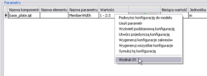

Wykresy XY wyświetlają komponent wyniku dla całego zakresu parametru. Aby wyświetlić wykres XY, kliknij prawym przyciskiem myszy wiersz parametru i wybierz opcję Wykres XY.

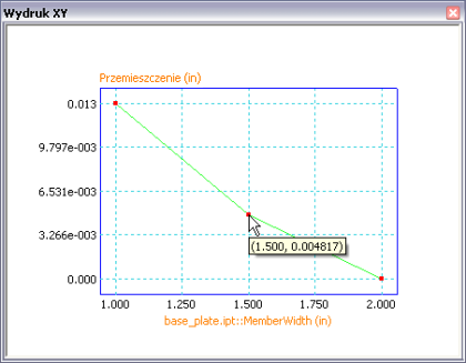

Wykres XY wyświetla wyniki Przemieszczenia w odniesieniu do konfiguracji parametrycznych. Zatrzymaj kursor na punkcie wykresu, aby wyświetlić wartość przemieszczenia dla tego punktu.
