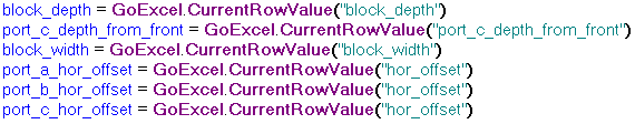

Nowa lokalna zmienna o nazwie port zawiera rozmiar największego dostępnego gniazda. Musimy teraz poinstruować model, w jaki sposób informacje te mają zostać wykorzystane. Model pobiera informacje z osadzonego arkusza kalkulacyjnego Excel, musimy więc przyjrzeć się arkuszowi i zaktualizować ogólne rozmiary modelu.
i = GoExcel.FindRow("3rd Party:Embedding 1", "Sheet1", "port_size", "=", port)
Do wyszukiwania wykorzystaj kolumnę port_size, a jako wyszukiwaną wartość podaj wartość przypisanej zmiennej.
block_depth = GoExcel.CurrentRowValue("block_depth")
port_c_depth_from_front = GoExcel.CurrentRowValue("port_c_depth_from_front")
block_width = GoExcel.CurrentRowValue("block_width")
port_a_hor_offset = GoExcel.CurrentRowValue("hor_offset")
port_b_hor_offset = GoExcel.CurrentRowValue("hor_offset")
port_c_hor_offset = GoExcel.CurrentRowValue ("hor_offset")

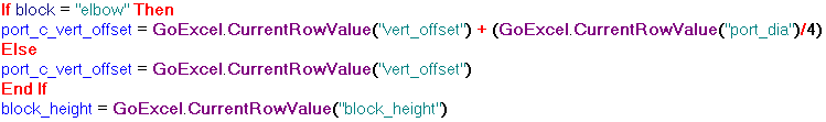

Na potrzeby tej wartości należy zastosować specjalną składnię logiczną, by wstawić dodatkowy odstęp za odsunięciem pionowym wykorzystywanym dla pozostałych gniazd. Informacje te są pobierane z osobnego arkusza kalkulacyjnego. Operacja ta jest konieczna tylko w przypadku bloków kolankowych.
If block = "elbow" Then
port_c_vert_offset = GoExcel.CurrentRowValue("vert_offset") + (GoExcel.CurrentRowValue("port_dia")/4)
Else
End If
block_height = GoExcel.CurrentRowValue("block_height")
Reguła block_size jest gotowa.
