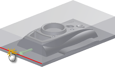

  1. Na wstążce kliknij kartę Zespół formy panel Zespół formy Korpus formy .
  2. W oknie dialogowym Baza formy upewnij się, że opcja Wstawianie jest aktywna. Wybierz krawędź oddzielającą matrycę i stempel, aby zlokalizować Punkt odniesienia położenia, jak przedstawiono na ilustracji poniżej.
  3. W oknie dialogowym Baza formy określ Dostawcę i Typ jako FUTABA-SA-S.
  4. Ustaw Rozmiar na 400 x 450 mm.
  5. Kliknij OK, aby wygenerować bazę formy, jak przedstawiono na ilustracji poniżej.
