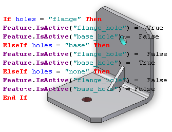

iLogic poszerza możliwości obliczeniowe w programie Autodesk Inventor o reguły. Reguły te współpracują z mechanizmem aktualizacji parametrów programu Autodesk Inventor i umożliwiają uwzględnianie w modelach o wiele bardziej zaawansowanych założeń projektowych.
W tradycyjnym modelowaniu parametrycznym geometrią sterują parametry wymiarów. Wartości parametrów mogą być wprowadzane bezpośrednio przez użytkownika lub mogą być wynikiem ustalonych równań odnoszących się do innych parametrów lub nawet wartości w arkuszach kalkulacyjnych. Wykorzystanie reguł w modelu parametrycznym pozwala stosować równania warunkowe. Równania warunkowe mogą dotyczyć wszystkich aspektów projektu. Równania lub powiązania można definiować pomiędzy parametrami, właściwościami, atrybutami, elementami lub dowolnym innym aspektem projektu. Określenie związków pomiędzy wszystkimi obiektami w projekcie umożliwia kompletną, prawidłową i automatyczną aktualizację modelu w chwili zmiany wartości parametrów wejściowych.
