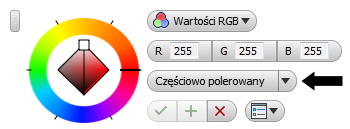

Możliwe jest przypisanie wyglądu do wybranego obiektu lub obiektów.
Pasek narzędzi szybkiego dostępu
Wybierz komponent.
Na pasku narzędzi szybkiego dostępu użyj listy Wygląd w celu wybrania wyglądu.
Uwaga: Przed przypisaniem nadpisania wyglądu można wybrać obiekty, przytrzymując klawisz CTRL, aby dodać je do zbioru wybranych.
Element lub powierzchnia
Edytując część.
Na pasku narzędzi szybkiego dostępu kliknij opcję Dopasuj.
Wybierz Wygląd za pomocą interfejsu w obszarze projektowania.
Przeglądarka wyglądów
Na karcie Narzędzia, na panelu Materiały i wyglądy kliknij polecenie Wygląd. Zostanie wyświetlona Przeglądarka wyglądów.
Wybierz komponent, element lub powierzchnię z wyglądem do zmiany.
W Przeglądarce wyglądów, w obszarze Wyglądy dokumentu zatrzymuj kursor na różnych wyglądach, aby sprawdzić na podglądzie, jaki będzie ich efekt w przypadku danego wyboru.
Aby zastosować wygląd do danego wyboru, kliknij go.
